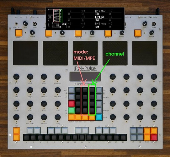

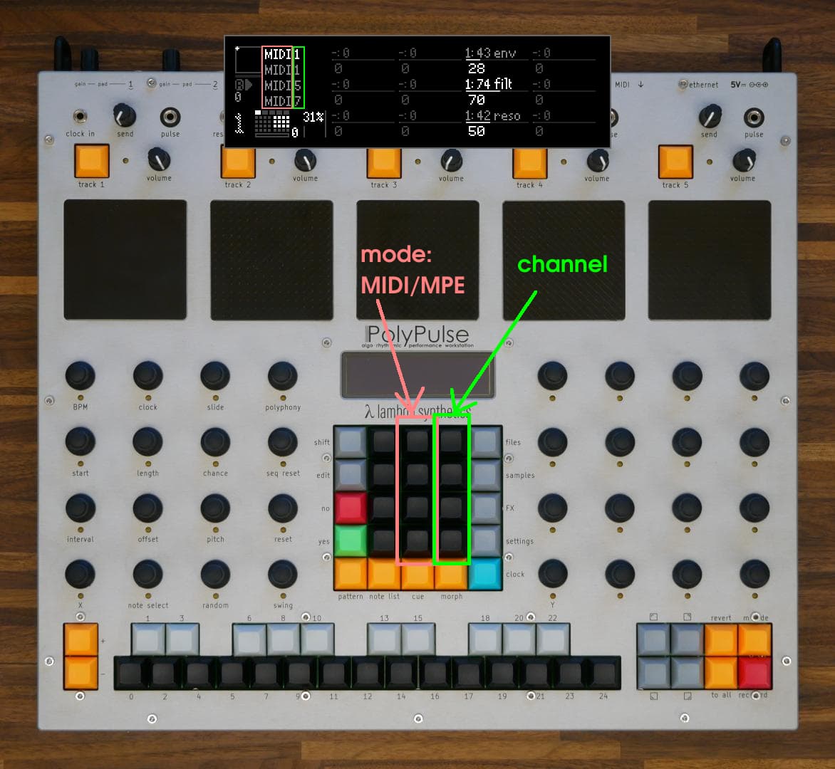

Bonjour,
Je possède un PolyPulse (firmware 0.3.3) et je rencontre un problème avec la configuration des pistes en mode external.
J’ai bien accès au moteur external en maintenant EDIT + TRACK, mais une fois la piste sélectionnée, je ne vois que les paramètres MIDI IN (note in, channel, etc.).
Les champs MIDI OUT port et MIDI OUT channel sont totalement absents
Pouvez-vous me confirmer s’il s’agit :
  • D’un bug connu du firmware 0.3.3 ?
  • D’un comportement prévu dans certaines configurations ?
  • Ou si je dois revenir à une version antérieure ?
    Merci
Hey welcome!
You can configure the output with these buttons in the sound engine view:
Tank Morten. :+1: :+1:
In next update you can set MIDI in to out to true: all received MIDI messages (except SysEx) are forwarded to the MIDI output.
